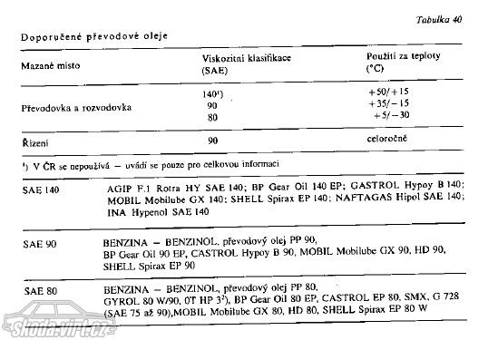

-> minno 06.02.17 22:44:36: olej bych tam dal tedy 90H, ten nici jen synchrony a tady podle me nema, co poskodit, pouze zvysi zivotnost, do maticoveho rizeni u nivy jsem dal 85W140H a dle Tumy tam taky prijde PP90 4 takze je to stejne, jako u skodovky6

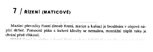

A niečo o plnení olejom....

22:46:10

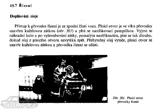

06.02.2017
Nejaký ten pokec o brodení prevodky v oleji...

06.02.2017
-> harvyBB 06.02.17 20:57:31: Kto hľadá, ten nájde.... A predsa to tam je :)
