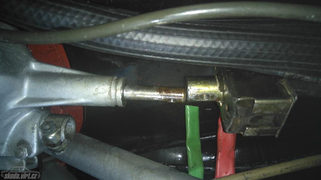

je to kyvka ja doufam že to poskladaný mam dobře je to 7 let co sem to dělal na posled

A je to kyvka, nebo vlečka? Pokud kyvka, máš dobře poskládané silentbloky převodovky?

jojo mam nove silentbloky motoru a příčku převodovky mam taky novou

Nebo to bylo jak píše isti,jiná přícka motoru nebo převodovky.

-> libor-nem: Pred opravou to predpokladám bolo v poriadku.Menil si priečku motora či prevodovky?

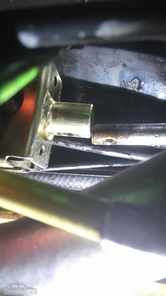

Buď moc vysoko uložení motoru, nebo moc nízko uložení převodovky...
Já mám teď po výměně převodovky na 130LPG menší problém s vertikální souosostí - z výroby tam byla 3 mm podložka pod jednou stranou silentbloku, při výměně převodovky jsem ji tam nedal a ejhle - občas při řazení z 3 na 4 počítám zuby, protože tam řadím zpátečku
tak nevím, zda je z výroby křivá kastle, příčka převodovky, nebo jen vyosené táhlo...

Máš uchyceni převodovky(i motoru)ok,myslím silentbloky?Že by to takhle padlo?Nedával si nové silentbloky jenom na motor?

-> libor-nem 26.12.16 13:25:03: a oproti autu mas nakřivo řadící tyč nebo hokejku z převodovky? Mělo by to běžet rovnoběžně s tunelem.

Zdravím, vyskytl se mi problém při pokusu zapojení řadící tyče na převodovku. Je zde úhel ve svislém směru (viz obrázek). Nevím, čím by to mohlo být způsobené. Řadící tyč je v pořádku - neohnutá, totéž i táhlo na převodovce. Děkuji za rady.
