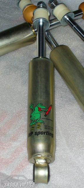

m8rinek
-> jate-line: Stačí si požádat o tělo bez drážkování...

jate-line
Hp taky neprojde spodním ramenem, takže se musí taky upravovat

ondie
A ještě třeba fakt,že HP nebo Protlum výrobce může časem repásnout,u GAZe či Sachse to bude problém.

TTomas
Poměr cena/výkon vycházejí asi nejlépe (hned po pritvrzenkách:) Hp sporting. Protlum Sport jsou nejspíš nepatrně lepší a o něco dražší. Na přesné ceny se ale optej u výrobce případně u členů co je nedávno kupovali. Gazz za sebe teda doporučit nemohu. I staré koni mi fungovaly lip. Pak jsou tu různě tlumiče na automobily jiných značek, které jdou s menší či větší úpravou také použít. Urbi si nedávno něco pochvaloval. Snad se ozve nebo mu napiš.
