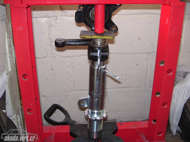

No veď preto sa pýtam,aby po osustruženi tam nezostala 0,5 mm hrubá stena...

Aká je hrúbka steny "sústruženych" HP,u seriovych tlmičov a u seriovych sustrženych z g3 ?
20:19:58
05.10.2016
-> Lamac: -> Lamac: sak pisem ze nejazdim autokros ajked tie nase cesty no neviem
ale ten tlmic sa tam da aj nalisovat ked sa bojis sustruzit 1

-> Tomaso435: klasický osazení, jako všechny tlumiče na fel..

-> Lamac: Osobně bych taky radši kurvil těhlici. 1

-> el.tomas: a HPčka sou jak? dole osoustružené aby se to vlezo do favorití těhlice3

Tak to je dobrá somarina,sustružiť tlmič,a ešte na autokross...A že sa ten ten tlmič oslabí,a kedykoľvek môže zohnúť,ťa nenapadlo?Na tehlici je dosť miesta,aby sa to dalo navŕtať na väčší priemer.
