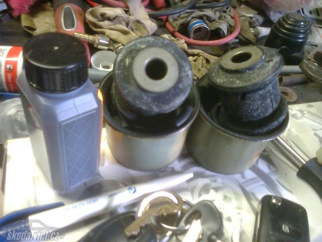

suri
-> saskyn2 18.09.16 22:20:34: Ja to mám vymenené a práve som objednal podľa ELSy origo klzný olej - je na foto , a išlo to s tým luxusne , tie silenbloky skoro nikdy nechcú ísť a vkuse sa nejdú predhnúť a furt sa žmolia , týmto to vbehlo jedna radosť ...

saskyn2
-> suri 18.09.16 22:05:43: Nejlépe Takové to mýdlo jak s tím mažou instalateři odpady. Ale jde to v pohodě i s jarovou vodou. Jen si dej bacha kterou stranou to tam lisuješ, musíš tou kde je ten vnitřek hubenější.
