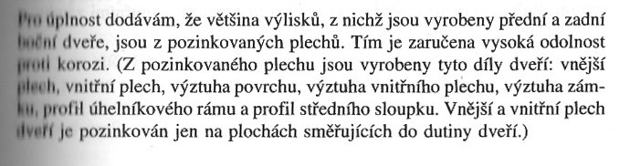

-> minno: tak jak pisu prave byla nazinkovana ta cervena, co mam jeste v ID (12/1997) byl k tomu i nejaky propagacni list, do kdy se to presne delalo nevim, ale jak reznou novoxiftovky, tak tam to zinkovani teda nepredpokladam

Tak vnitřky bočních dveří možná. Je fakt, že dveře na feldách (mimo rantlů dole) rezly o dost míň než na fáčkách. Ale každopádně zbytek auta rozhodně pozink nebyl...

-> Jarda: Zaujímavé. Ale v tej knihe je to uvedené ako pre všetky modely, nie len po facelifte.

-> minno: ale jen bocni dvere a pate ne :) a jeste jen bocni u modelu po celofabrikovce v 97 az tusim do 2/98, pak se na to zase vykaslali... zimek byl jen na kapote, masce a bocnich dvarik, nikdy nebyly zinkovane pate dvere, zadni blatniky, prahy, strecha... predni blatniky si nejsem uplne jist
Ze bych zkusil otukat spektrometrem svoji 1.6 1999, ale myslim, ze na ni Zn nenajdu...

-> StepaNoFUN: posúď sám:
(je to scan z knihy M. R. Cedrych - Automobily Skoda Felicia 3. vydanie).

-> minno: Že by mysleli vnitřkama dveří zámky a stahovačky? :-D
