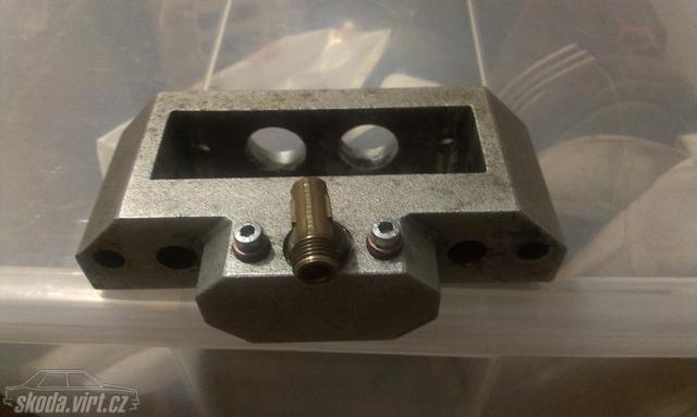

-> tasatunga: Vím že neřeším to na co se ptáš,ale klasický odvzdušňovák potřebuje kuželový sedlo kterým těsní. Ty máš podle mě dva vnitřní závity (M3,M4?? ) a imbusový šroubky těsněný mědí na plochu. Takže to není jen o odvzdušňovacím šroubu,ale i o kanálku a sedle. Navíc není problém umýt vše od brzdovky pouze a jen čistou horkou vodou

-> tasatunga: Když navrtáš šroub M3, kolik ti tam zbude masa? Moc ne. A navíc M3 závit obecně nemá moc masa na nějaký častý dotahování. To spíš jestli by nebylo lepší to nechat rozvrtat dle klasickýho odvzdušňováku.

Ještě dám pro upřesnění fotku současného stavu. Tudíž našlapu a povoluji střídavě krajní imbus šrouby a dokud jde vzduch s kapalinou, je vše pak ve finále celkem pěkně zasraté. Tudíž mi jde o to, zda do M3 závitu, kde není kužel a ani nic existuje řešení, kdy můžu přes hadičku se skleničkou a kapalinou celkem čistě odvzdušňovat:)

-> tasatunga: Tak pokud to bude klasickej odvzdušnovák, tak tam musíš mít kužel, na kterej bude těsnit. Jinak to nebude fungovat.
Pokud Ti jde o utěsnění klasickýho šroubu tak hliníkovou podložku a nebo měď. Ale vyžíhanou. Ona změkne a pak teprve funguje. Ale na hliník bych doporučoval hliník.
