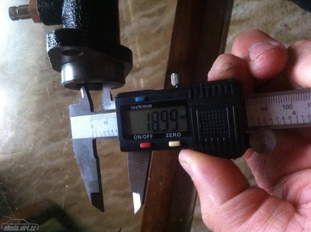

rsvancara
-> Trady: Možná jo, ale stačí trochu zamáčknout pístek a změřit díru pro něj šuplérou. Tohle je 19mm.
zvětšit Hbv užovka? - obrázek od rsvancara vložen 13.08.2016 07:57:59

Trady
mozna varim z vody a pletu si to s necim jinym, ale neni krom PAL napisu na tele HBV i vyznacen prumer?

rsvancara
Podle toho, co je vzadu za válečky. Když tam máš 19mm, dej klidně i HBV 19mm a když 22mm, tak bych volil 22mm HBV :-)

miguelias
Měla by to býti 22ka 1

horsik
Borci, nevíte, jaký má vnitřní průměr HBV u užovky GLS z r. 80? S posilovačem...Díky!
