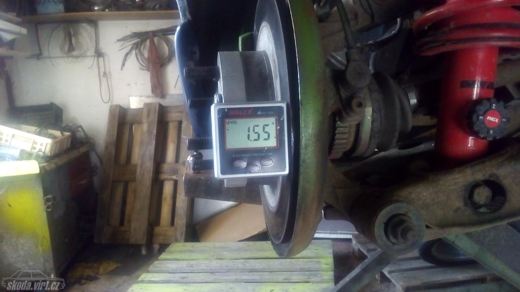

TTomas
-> vhml: Prizvedával jsem to heverem.

vhml
-> TTomas 27.06.16 10:14:28: no ale pořád musíš mít kolo na něčem pohyblivém aby to správně reagovalo ne?

TTomas
-> vhml: Ja to normalne meril na kolech..jen jsem tam nemel stit a vrazil jsem to zevnitr.

-> vhml: Jsem jen přemejšlel, jestli je u 1000MB na bubnu dost místa, aby tam krabka šla přiložit..
09:40:06
27.06.2016
27.06.2016
vhml
-> Jozka 27.06.16 09:20:51: nerozumím co s bubnem.
Průser je, že to nejde měřit na kolech, auto se musí zvednout, sundat kola a ramena položit na trubky aby se mohly hýbat pod zátěží. Čímž zase zároveň neudělám sbíhavost, když tam nemám kola :-) Takže na kontrolu super a na seřízení je stejně snažší zaject na geo :-D

-> vhml: si im tu teraz všetkým ale dal
Každý tu zvára a vyrába všelijaké monštrá na meranie odklonov, a ty takto
08:48:09
27.06.2016
27.06.2016
vhml
Doba už trochu pokrocila...
