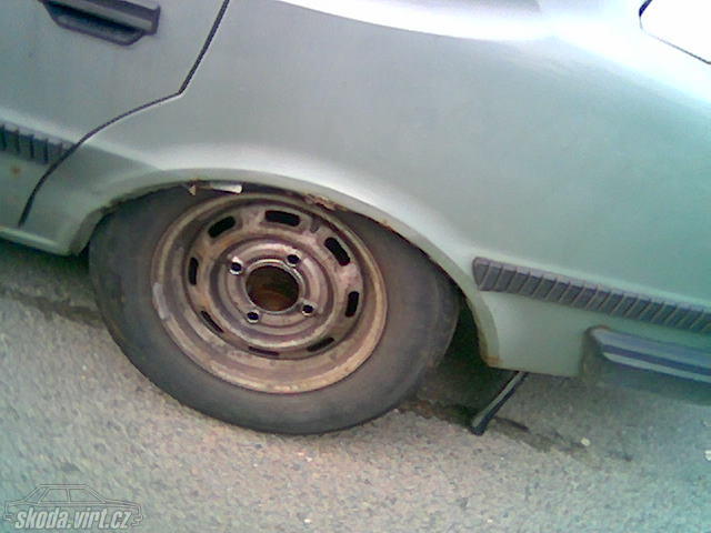

Haidy
Ahoj, mám problém s oužou, povolují se mi matky LZ kola..
Valil jsem si to v pátek po první třídě 110km/h z práce užovkou, najednou cítím že se auto něják klepe, začlo plavat tak začnu zastavovat abych se podíval jestli mi držej kola a než sem stihl zastavit tak mne už předběhlo zadní kolo...Povolený matky, zavolal sem si taxík, dojel do krámu koupit nový, hodil rezervu, přidělal a dojel sem...Co mi ale není uplně jasný, proč se kolo povolilo? Dotažený bylo dost... Řešil tu někdo podobnej problém ? Já tehle problém měl kdysi u VW Transporter T4, neustále se sa mi povolovalo přední kolo, ten o sobě ale dal dost předem vědět, vyřešili to v servisu když vyměnili nějákou věc kvuli který se kolo klepalo - už ani nevím co to bylo..pak se šrouby nepovolovali...Šáde o sobě ale moc dopředu vědět nedala, hlevně je to auto který se klepe samo o sobě, navíc je to zadní kolo takže neni cejtit tolik v řízení, to až když je to hoodně volný.. T4 je relativně nový auto, tam si člověk všiml hned, navíc to bylo na předku takže to bylo znát hned ve volantu a slyšet... Řešil tu někdo problém u Škodovky, že se mu samo povolovalo kolo ?
