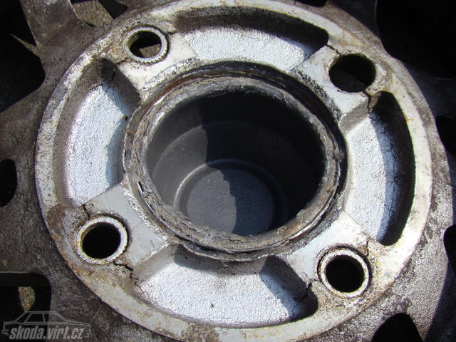

Nebál bych se toho pokud se to dobře zavaří... Místa na svařování je tam dost a vložky držej ještě minimálně polovinou v "původním" materiálu. Na sériovku OK. Kolikrát se páchaly i větší zvěrstva a málokdy o tom současnej majitel kol ví...

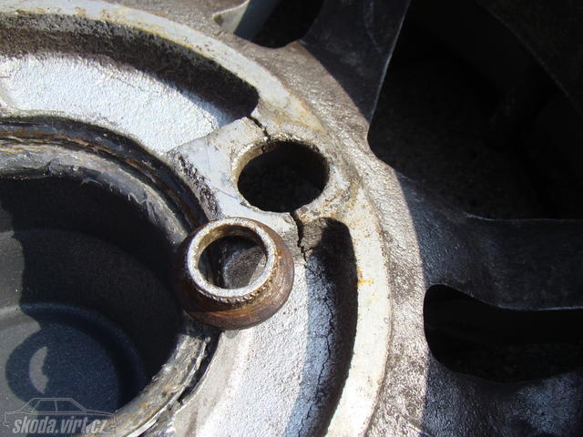

To musel nějakej bezmozek silou ukrutnou rvát na eMkový náboje,jinak to neni možný,až takováhle destrukce.

-> Nostalgik: Odvezl bych je k Drástovi a nechal zavarit. Tady je hromada mista na parádni housenku, takze bych se toho rozhodne nebal. Natoz do bezneho provozu a na povoleny rozmer pneu.

To je na Jupiterech klasika. Pretahovany matice. Nekdo to tu opravoval snad Kubina nebo nekdo jiny. To je pak na celkovy repas a moc bych se bal na tom jezdit rychle.

nech by sa to akokoľvek dobre podarilo zvariť, už by som sa v aute na ktorom by boli osadené bezpečne necítil. Zvar je zvar, môže povoliť, alebo materiál vedľa neho. Pevnosť ako origo to už nebude mať nikdy.

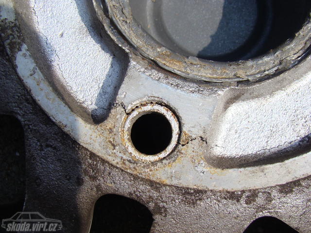

Už jsme to tu někde řešili, ale nemůžu to najít. Mam čtyři takovy kola jako ty, tady neni co rentgenovat, je to nejspis praskly do hloubky zrejme prave tim dotahovanim pres stredici krouzek. Ostatne je to na nem i dost videt ze dosedalo plochou na krouzek a pak jen na krajich kde to prasklo, to znamena v krajnim pripade poskozena mista tak mozna odfrezovat kam to pujde a pak zavarit, no ale nejspis bych do toho nesel.
No ale mozna vzhledem k cene kam se za par let dostanou ...

-> Nostalgik: já bych to typoval na to že to někdo dotáhnul jako neandrtálec a popraskalo tim že je tam mezera mezi nábojem a tou vložkou .

Tohle vypadá prasklý kolem dokola, to už je o hubu. Jako zavařit se to určitě dá, ale když uvážím náklady, raději bych sehnal jiný kolo/kola.

-> Luky: zdá sa že áno, po celom vnútornom obvode...
11:11:53
18.05.2016
18.05.2016
Sejki - zrušená registrace
-> Nostalgik: Tak asi jedine rentgen, ale tohle snad vypada nacnuty i po obvodu ne?
11:09:49
18.05.2016
18.05.2016
Luky
To je prasklé i v prolisu mezi šroubodírami?

Pri výmene kolies som zistil praskliny na vnútornej časti jedného disku Jupiter, prikladám foto. Aj jedna vložka sa dala ľahko vybrať.
Máte skúsenosť s opravou? Je vôbec možné tento disk zachrániť, ak áno máte tip na dobrú firmu na Slovensku či v okolí Ostravy?
Ostatné kusy sa zdajú byť ok, ale ktovie, praskliny môžu byť aj zamaskované. Nerád by som riskoval nehodu.
