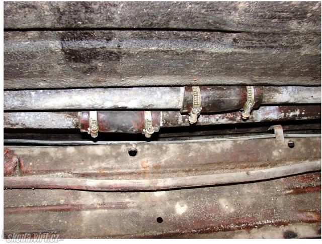

je to uz vymenene ale to teda bola robota trubky tuhe ani pohnut s nimi a to pritom boli aj povolene z pritlacneho pliesku pri rezerve co je , dalo to zabrat

-> Frederik: pojde...silou

no dobre zajtra to skusim ale bojim sa ze nepojde to tam nasadit

-> Frederik: troska to namaz jarou...ale nie tolko, ze by si stym umyl aj svatbu taliansku

ano Š120L a ide o prepojky na obrazku , teda len nasilu to treba spravit? dakujem

Možno by bolo dobré upresniť, o aké auto sa jedná a ktoré prepojky máš na mysli.
Predpokladám, že myslíš prepojky na spodku auta u Š105-136? Ak áno, tu máš malý fotonávod, ako som to robil ja pred pár rokmi. V garáži bez jamy a myslím, že som ani neuvoľnoval žiadny držiak trubiek:

Chcel by som sa niekoho spytat kto to robil aky je postup a čo všetko je potrebne a či sa to da aj bez jamy vymenit.
Problem nastal tym že prehrdzavela spona , nasledne praskla a vytiekla voda. Kryci plech som odsroboval a vyklonil teda viem chybu ale neviem ako vymenit tu prepojku , ci treba aj jamu nato a ci sa nejak maju aj tie trubky uvolnit alebo nasilu ist nato...? Prepojky mam nove a aj SK pasky.
