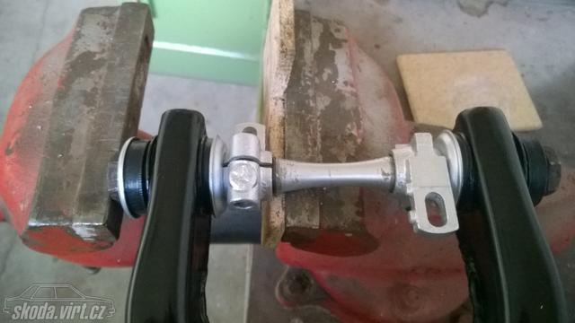

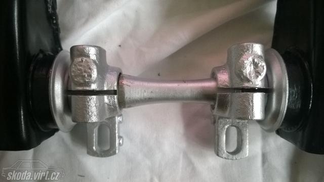

-> Jajda 06.04.16 19:01:17: NZ konecne nekdo udelal foto a nebude se to muset popisovat :))

-> Jajda 04.04.16 08:33:26: Presne tak se dela jak spodni, tak horni rameno, jde to krasne...

-> Jajda: přesně

-> Tuner#2:
Moc tomu nerozumím jak to myslí, jakoby z jedné strany to zajistit okroužkem kompletně a z druhé strany sevřít do svěráku kozlík a zbytek závitu čepu co kouká z ramena?

-> Eidy 03.04.16 22:55:11: Já zracoval jen spodní a ve finále by se tak rozmáč taky a bylo by to víc upěchovaný. Horní mám origo tak jak je Pemit dodává.
-> Jajda 03.04.16 22:43:41: Nasadíš si jeden okroužek a na druhé straně vezmeš kozlík a konec čepu do svěráku a začneš utahovat. Rameno je pružné a de fakto ho tím rozevřeš a pohodlně dát ten druhý.

-> Tuner#2: Já teda do vrchních určitě zkracoval. Do spodních je to ok, ale vrchní ramena jsou užší a zkracoval jsem vnitřek do ramen.

Jeden jsem zničil. Jinak jsem nic nezkracoval. Chybí mě tam asi centimetr.

-> Eidy 03.04.16 20:05:01: Na hornich nic nezkracovat a ostatne ani na spodnich.
-> Jajda 03.04.16 19:15:32: Popis jak to zaprit ve sveraku, kdy to tam pak pohodlne das tady je, jsem na tabletu, ale on to nekdo najde a nebo vysvetli znova.

Jajda
Ahoj, skládám přední nápravu, koupil jsem sadu tvrdých silentbloků předních ramen horních i spodních, částečně abych si ušetřil práci s lisováním silentbloků do horních ramen. Problém je v tom, že mají širší límce a já tak nejsem schopen potom nasadit zajišťovací kroužky do podélného čepu, protože nestlačím kozlíky k silentu, vůbec nemám tušení jak to udělat. Hodila by se mi rada někoho kdo se s tím už pekloval také.
