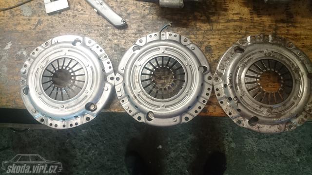

-> gabo0000 04.04.16 12:45:40: A nebo tak, vím že to dělalo jedno z toho - buď nevypínalo a nebo malý přítlak, ale už jsem si to nepomatoval. Psal to tady už petr s před x lety...

gabo0000
praveze vypina ale pritlacna sila je vyrazne mensia ako u pôvodneho...
na foto su 3 pritlacaky...ten na lavo je akysi zmetok....ten na pravo je 10rocny original ktory aj pri znacnom prehriati a zdeformovani kusok horsie ale drzal a dalo sa s nim jazdit a v strede je novy kus ktory je taky isty ake ten na pravo
zaujmave je ze vetky cisla sedia...vsetko su to original skoda diely a predsa ten na lavo sa vôbec nepodoba na tie dve v pravo...su rozdielne diery, nity, pritlacna pruzina, forma a najvyraznejsi rozdiel je ze napisy sachs, typ 190 a logo sach donho nie je vyrazene len ´´napisane´´
davajte si na to pozor pretoze ja som chcel spravit preventivnu udrzbu a preventivne som to pokazil

Bukaj
-> gabo0000: Přítlačáky nevim, ale setkal jsem se se zmetkovou lamelou Sachs - výrobní vada...

-> gabo0000 01.04.16 12:01:31: Nevypina? To se tady resilo uz pred lety...

gabo0000
Nevšimol si nikto problémové pritlacaky od sachsu? Mám jednu zlú skúsenosť.... Všetky pritlacaky na foto sú originál diel škoda 047 141 025f a predsa nie sú rovnaké
