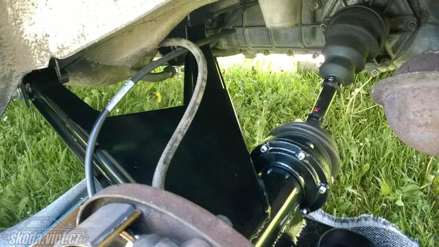

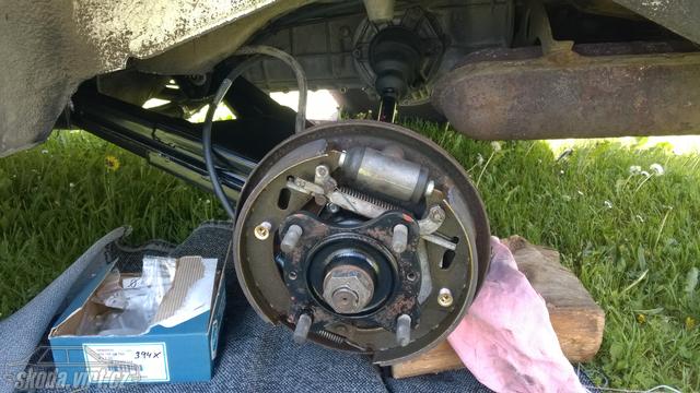

Trochu jsem opucoval bubny, vyměnil lanovody a trochu učesal hadice a bovdeny.
22:18:06
09.06.2016
09.06.2016
Jajda

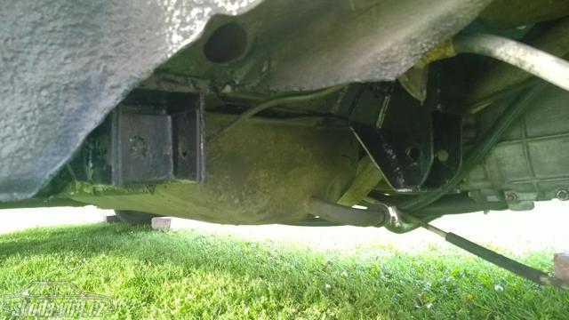

Tady je trošku vidět uchycení. Není tam příčka a převodovka je uchycená shora.

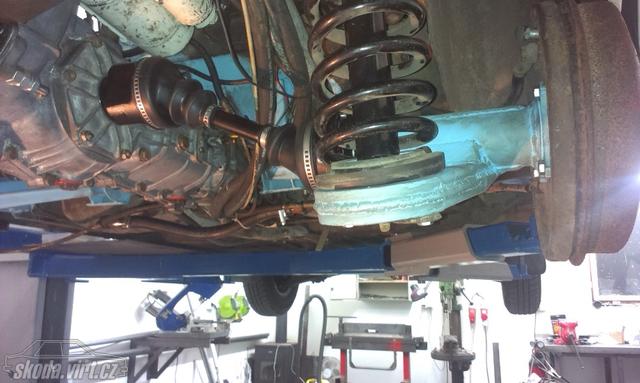

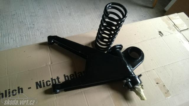

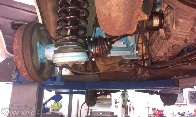

Rameno se sériovými unašeči, pružina je kyvka eMko.
22:15:55
09.06.2016
09.06.2016
Jajda

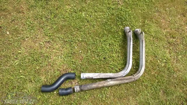

Ještě to pořád dodělávám. Základ je hubice nádrže škoda 130. Tady rozdíl 105,120,125 a 130,135,136.

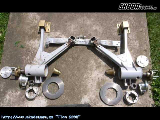

-> ochoda: jo no on název je asi spornej:) když to bylo i v poslední homologaci LA jinak je to tohle www.skodateam.cz/foto-img

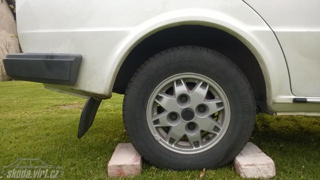

Jajda
druhá strana. Večer ještě vyfotím, výšku.
13:59:48
25.04.2016
25.04.2016
Jajda
Takhle to dopadlo :) Ještě jsou tam nějaké dodělávky, musí se to natřít a vyřešit blbosti.
