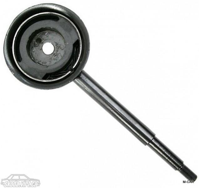

-> charon: tak na fele to robieva ten silent co je pod prevodovkou cize to moze robit aj tento :-> castrol 16.02.16 12:52:36:

-> castrol: A tento pod motorem? No, gumu do něj mám někde novou. Nebo by stačilo povolit, zaverglovat aute a doufat, že si to sedne?

Myslis kulatej silentblok nad tahlem? Takova kulata guma? Tu jsem si ted obednal, az prijde, zkusim to vymenit. Zady zustala puvodni

-> charon: vacsinou to robieva ten silent co je zospodu na prevodovke
