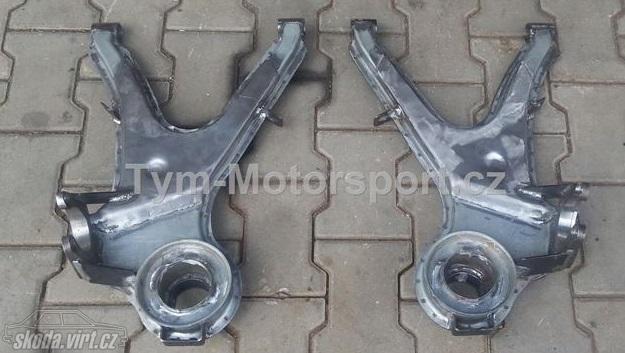

-> Sparco: Jak už tu zaznělo, pokud budeš stavět opravdu LRu, tak si je nech: shop.tym-motorsport.cz/cz
/.../ramena-skoda-130lr.ht
ml
Pokud tam ale necháš Molčana, tak se na nějaký schánění Lober vykašli. Lidi neví co by za to chtěli a klasická poloosa z Š130 - 136 na to bohatě postačí, když drží výkony a krouťák co má třeba TUNER.

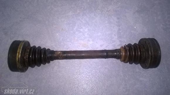

Antony - zrušená registrace
-> Sparco: pokud chceš vždy löbra, tak na molčana z garde, pokud na origo eLeR nápravu, tak eLeR löbra, který jsou tuším 436mm dlouhý? Ale ruku do ohně za to nemám. Možná půjdou použít tyto za předpokladu poupravených unášečů. Ale to musíš doměřit.

Sparco
Tak jestli to chápu správně, tak na Molčanovu nápravu jedině krátké löbra z garde. Pokud bych ale dal LR zadní nápravu tak tam půjdou? Jde mi o to, jestli si je mám nechat, či je zase vyměnit za něco na LR, nebo odhadnete někdo cenu? Děkuji pánové za info.
-> djmaso: tak jestli má klasickýho molčana, tak šup s těmahle na půdu a použít klasický vlečkový poloosy
-> djmaso: tak já beru v potaz to, že Sparco píše, že staví eLeRu, takže auto s eLeR nápravou, jednoložiskové uložení, takže dloouhá poloosa. Molčan i vlečka má 2 ložiska a tudíž krátký poloosy, který se neberou v potaz

djmaso
-> Antony: už podle pohledu je to ta delší verze, tato nepůjde na molčana ani na na vlečku . toto je sto pro origo rozměr lobra do níže uvedené nápravy
-> Sparco: čistě teoreticky, pokud nestavíš 100% repliku a máš jen tyto poloosy, bez unášečů ke kolu a do špajsky, možná by šly použít. Za předpokladu, že jsou o něco kratší než eLeRkový. Délku můžeš v rozumný míře nahnat právě delšíma unášečema.

Sparco
Dobrý den. Potřeboval bych poradit s tímto - mám poloosy viz foto. Měly by být ze škody 130 RS. Kdysi jsem je za něco vyměnil. Ale jelikož stavím 130 LR, tak uvažuji o jejich prodeji nebo myslíte, že by se dali použít? Máte s tímto někdo zkušenost? V případě prodeje, můžete mi prosím poradit s cenu? Nemám tušení. Děkuji za info.
