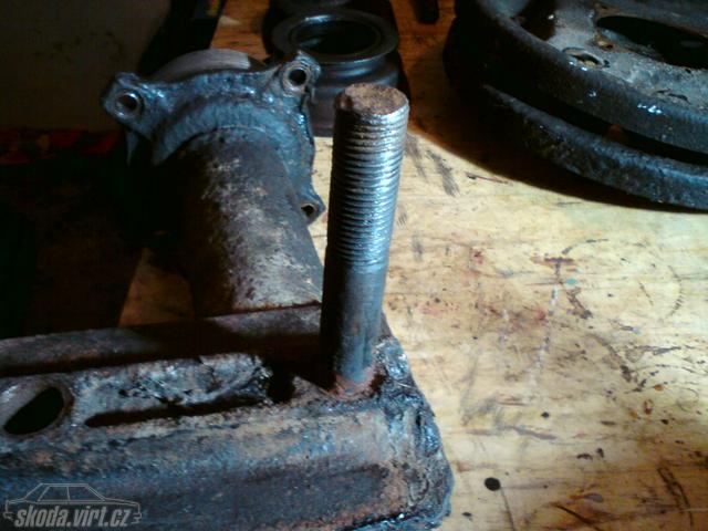

Oprava závitu kyvka

-> isti: Díky, mě to vychází na 73-74 mm. Tak snad to bude stačit.

-> stanleyAT: Náhodou mám po ruke nový,dlžka je medzi 75-76mm.

-> ozzman1000: Mě se to právě ani nezdá zalomené. Když sme u toho nevíte někdo kolik to má být dlouhé origo? Nemám možnost to teď vyzkoušet s ramenem. Abych se potom po opískování nedivil že je to krátké

ozzman1000
-> stanleyAT:
ten koniec vyzerá nejak divne, ako keby to bolo kedysi zalomené. Ale asi by som to neriešil. Ako už bolo písané ak je to dostatočne dlhé tak dáky 1-2mm obrúsiť a závitovým očkom pretočiť. Potom s tým do pieskovne ...

stanleyAT
No co mám na autě teď tak ty jsou v horším stavu. Tyto poloosy sem si sehnal že jsou ještě na repas dobré takže je chci použít. Díky hoši

Lukyn742
-> stanleyAT: Závit protáhnout očkem, novou matku a musí to být ok
Ikdyž takovej šrot je možná lepší zahodit ...

stanleyAT
Ano, víceméně jde hlavně o náběh. Zkusím ho opravit. Zbylý závit snad vydrží dotahování při montáži. Právě že to je pevnostní spoj tak bych do toho nerad hrabal abych to ještě víc nepodělal...

m8rinek
Zariznout, odvrtat, zahloubit, z novyho sroubu uriznout hlavu a zavarit... Ale tomuhle nic neni...

Má cenu se s tim drbat když se dají nohavice sehnat ještě nové nebo z vraku s dobrým závitem...?
Jinak je to pevnostní šroub takže závitovku bych vynechal..

Evž@
-> stanleyAT: podle foto zničený náběh?..tak ho malinko zkrať o nějaký mm a náběh oprav

stanleyAT
Máte někdo zkušenost jak opravit závit na trubce poloosy? Jestli by ten šteft šel vytočit ven a nahradit novým šroubem popř. závitovou tyčí M14x1,5 ? Nebo to rači nerozdělávat a pokusit se opravit stávající závit?
