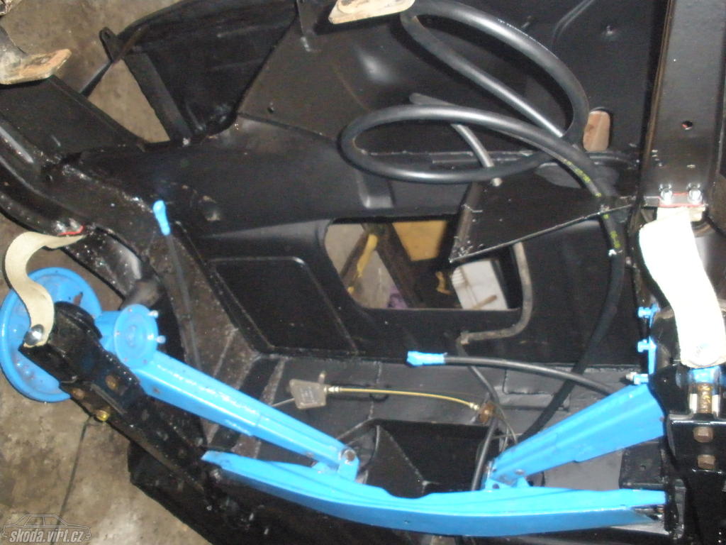

Čokin
-> Tuner#2: Závit to má až k ventilu otázka co pístnice.
17:48:03
12.01.2016
12.01.2016
-> pecen 12.01.16 17:37:14: Nevím jak moc půjdou sešroubovat dolů, ale dle mě to na malé domky bude strašně dlouhý tlumič.

Čokin
-> pecen: Dle mě zbytečně drahé řešení na to, že se jedná o seriovou nápravu. Nebo Ti jde hlavně o možnost nastavení výšky zadku?

pecen
tahle náprava a stovkový podběhy, domky tam jsou origo tak nevím - vlezou tam?

pecen
hoj
máte někdo zkušenosti s těmito tlumiči, chci je koupit?
