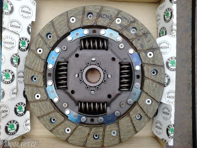

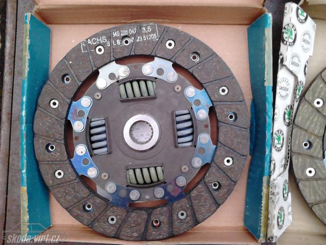

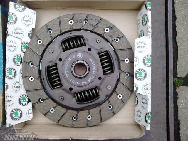

-> aceboss 13.05.14 20:58:06: Podľa Etky a toho čísla to píše aj 1,3 aj 1,6 , povedal by som že v originále to bolo vždy dvojpružinové ... Je to jedno čo tam dáš ale sebe by som nechal originálku ...

Novější lamela-druhá strana

Novější lamela SACHS

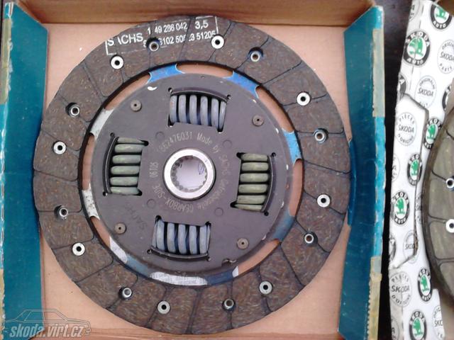

Druhá strana.

Pánové prosil bych vás o radu. Mám doma dvě lamely pro Felicii jeden originál SACHS a druhý Sachs novějšího data jen pro upřesnění první lamela má zdvojené pružiny tzn. že se jedná o lamelu pro 1.6(s předtlumičem)? A jedna pružina je pro 1.3 FAV, FEL? Případně jak je to dnes když se nabízí jen jeden druh pro obě motorizace. Vím, že nějaký čas byl s některými kusy problém a vypnutí spojky nebylo dostatečné.
Ptám se z toho důvodu, že mám dělat dvě spojky tak podle čeho se rozhodnout kterou dát kam. Případně koupit jednu novou lamelu.
Jedna příjde do Fel 1.3 MPI 10/00 osobní mé
Druhá do Pick up-u 1.3.MPI 02/01 firemní naše
Ted' nějaké fotky originál.
