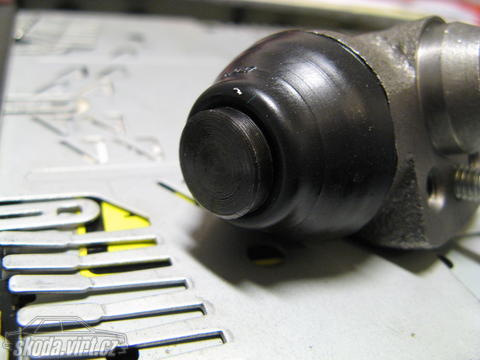

Kuladmin
Pokud nesel poradne ani s povolenym odvzdusnovakem tak misto dovnitr ho spis vytlac ven a zkontroluj povrch pod prachovkou
a pripadne zrepasuj.

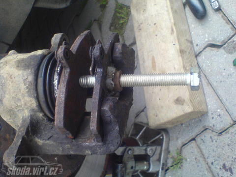

vhml
Dvě starý destičky, vrtačka, svářečka, matice, šroub

Zeke-ten šestý
Ahoj, jak nejlíp zatlacit pistek do třmenu pri vymene desticek? sikovkama to neslo, malou truhlarskou svorkou taky ne, je na to nejakej fígl? dik
