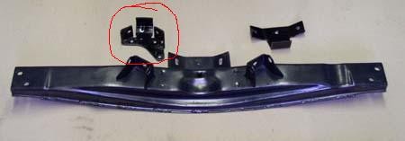

Sejki - zrušená registrace
Tak jsem nasel toto, jinak v miste uchyceni do karoserie se zrejme vyztuzi preplatovanim ze?
shop.tym-motorsport.cz/cz /.../drzak-prevodovky-130- lr.html

Antony - zrušená registrace
-> Sejki: určitě to někdo vyrábí, viděl jsem za použití silentu ze svisláku, nebo motorového. Koukni na speed pro, tým Motorsport atd.
Jinak ti stačí svářečka, pár plocháčů a doma to zvládneš taky

-> Sejki: když převodovku zavěsíš zvrchu, dáš příčku, nemusiš použít držák a silent co se dává na příčku.
Mozna se ted zeptam blbe, ale nikdy jsem to na aute nemel. Pokud pouziju drzak prevodovky ktery se pouziva pri absenci pricky kdyz se davaj treba LR ramena, je mozne pak tu pricku tam zase namontovat s tim ze zachovam ten drzak a nebudu prevodovku pridelavat na pricku?
