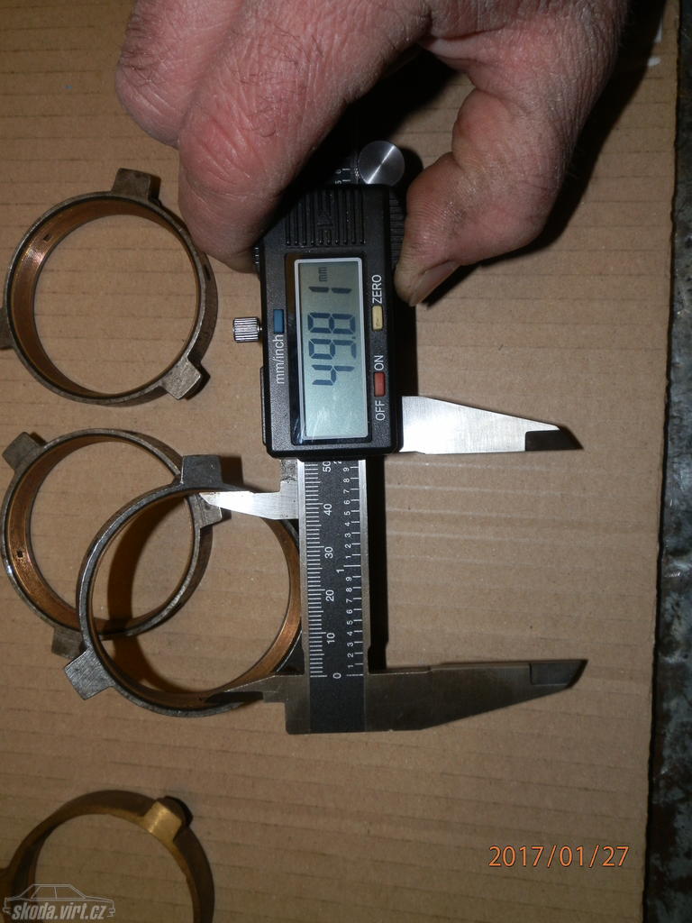

-> Vojťas: Jo tam jsem to taky měřil .. Ty drážky nemají až tak zásadní vliv na funkci rostlináře..
19:52:54
27.01.2017
27.01.2017
Vojťas
-> MVM: ale je mi jeste divny ze nemaji ty "zarezy" kolmo na drazkovani
19:50:56
27.01.2017
27.01.2017
Vojťas
-> MVM: dikes, tam ze to by mohlo byt spravne, nebyl sem si jistej jestli nejsou na 1203,
19:42:52
27.01.2017
27.01.2017
MVM
-> Vojťas 27.01.17 19:37:37: 50mm měřeno velmi zhruba bez desetin.
19:40:34
27.01.2017
27.01.2017
Petr98
-> Vojťas: vnitřek je do konusu ne?
19:37:37
27.01.2017
27.01.2017
Vojťas
Vite nekdo nebo muzete zmerit jakej maj synchrony 100-136 vnitrni prumer? Nekde to tu bylo ale nemuzu to najit... :/

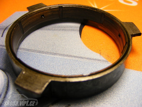

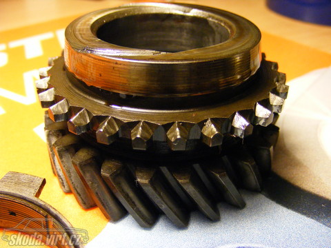

Athlonek
jednička a trojka má zuby kulaté, téměř bez náběhu.
22:07:17
10.03.2011
10.03.2011
Athlonek
pětka
22:03:55
10.03.2011
10.03.2011
Athlonek
kroužek
