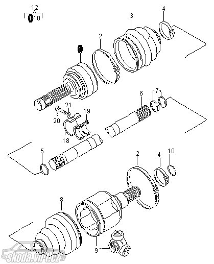

-> Matej: poznas to podle toho ze strana co ma byt u kola ma jakoby zuzenej konec, v tom miste kde je manzeta, aby sla navliknout na poloosu, vlastne se dava az po konec toho zuzeni
a jak uz nekdo rikal na strane u homokloubu je pojistnej krouzek osazenej asi 15mm od konce, nadruhe strane j to jinak, ted si nevybavuju jak
a jestli ti vylitava poloosa tak to neni ani kloubem ani luzkem trianglu u prevodovky, ale bud spatnym ulozenim motoru nebo spatnym hornim ulozenim tlumicu, spis se ti ale hybe motor nastrany, mozna oboje dohromady a buhvi co jeste, protoze normalne ti poloosa nemuze vyskocit
mozna bych taky omezil to hopsani po patnikach a bude po problemu

-> Matej: tak logicky vonakjší homoklb má drážku a v nej poistný krúžok , ten pri prevodovke má iba drážku úplne na konci a tam ide poist . krúžok , aspoň felda to tak má a fa čo som robil tiež

Ahojte
potreboval by som poradiť
ked mam poloos ( malú - vodičová strana ) a nemam tam kyneticke klby ani manžety, ako zistím ktorá strana ide do kolesa ktora do prevodvky ?
PS. to že tam treba dať klby a vonkajšiu a vnutornu čaasť mi je jasne, len neviem na ktoru stranu má isť vnútorná a na ktorú vonkajšia.
Ďakujem
Ďakujem
