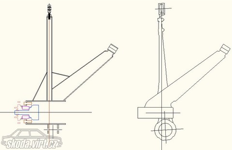

tak nahrubo... srovnání mojí ala la (neřešil jsem to do detailů) vs vlečky...
když jsem nad tím tak přemýšlel tak mám dvě možnosti ohledně štelování odklonu kol... buď kyvný oko i do šikmýho (nechce se mi do toho kvůli absenci silentbloků) a nebo (a do toho pravděpodobně půjdu) udělat novou příčku se štelovatelným uložením ramene...
zvětšit teoretizování ohledně náboje:-) - obrázek od anubis vložen 29.01.2011 04:24:46
upraveno 2x, naposled 29.01.2011 04:44:03

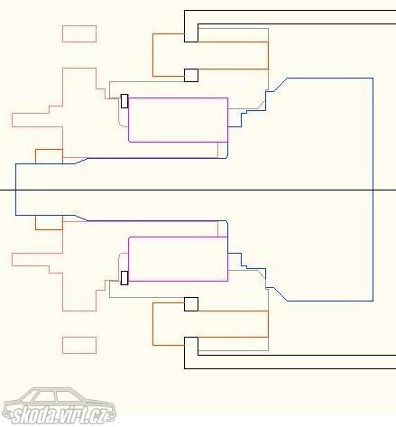

anubis
-> ondie: udělání drážky, svaření, přetáhnutí trubkou a začepování... vařit mi to bude profík... je tam možnost udělat nový poloosy na míru ale bylo by to drahý...

anubis
-> m8rinek: je o 0,5mm silnější než série u felicie a u feldy je ložisko i náboj stavěno na poháněnou nápravu zatíženou motorem... toho bych se nebál...
23:56:03
24.01.2011
m8rinek
-> anubis: hezké, snad máš hauzing pro ložisko dostatečně dimenzováno. Druhá věc je ono vyndávání poloosy z převodovky, nevím jak to chceš řešit, ale jisté řešení již nastínil Wlad img.skoda-virt.cz/vase_au ta_upload/2925_2010-03-31_ 22-39-41_75.jpg

24.01.2011
vhml
Na první pohled nevidím nic, proč by to nemělo fungovat

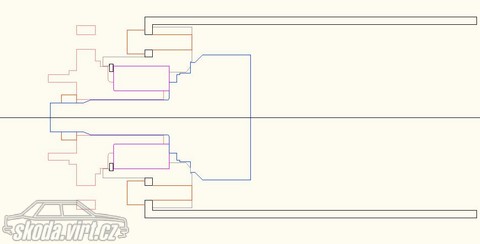

z blízka
zvětšit teoretizování ohledně náboje:-) - obrázek od anubis vložen 24.01.2011 23:44:05

psal jsem již v některých tématech že jsem si vyřešil náboje do zadních kol pro la nápravu popř je to použitelné i pro ala lr ramena přikládám neokótovanej obrázek kde je rozkreslenej náboj+ kloub poloosy z felicie a jediné co je k tomu dovyrobeno je jednoduché uložení ložiska což je jen soustružničina.... řez ramenem co tam je je vzat z origo lr rozměrů ramen... výkres není nic moc nakreslil jsem to jen abych zjistil jestli to půjde a nechtěl jsem se s tím přesně strojařsky crcat1
kotouč bude použit originální přední z felicie a brzdič je na tom třeba domyslet ale není to už problém... buď čtyřpístek nebo nějakej vw zadní s mechanickou parkovací brzdou
jinak uložení s nalisovaným ložiskem a zajišťovacím kroužkem by se nasunulo zevnitř do ramene a zvenčí by se nalisoval náboj a skrz se pak protáhne poloosa a zajistí se to matkou zvenčí... je tam možnost odlehčit náboj. uožení je přišroubovaný šroubama zvenčí a jak je vidět i v případě uražení šroubů nehrozí vypadnutí z ramene...
navíc odpadá kónickej unašeč poloosy co je u lr a zajišťovací matka zevnitř a nemusí se tam ještě šroubovat poloosa na x šroubech...
chci se zeptat na vaše názory... chystám se toto vyrobit a vyzkoušet- i to je jeden z důvodů proč chci ala l/a nápravu...
jinak tyhle díly jako náboj, poloosa, ložisko by měly jít použít i např z golfa III klidně 5x100 z vr6 pokud bude potřeba silnějšího kloubu ale už se to prodraží o něco... já použil díly z felicie jelikož jsou sehnatelné za hubičku a těch 90-100 koní běžných u upravených aut zvládaj ... jediný problém je že náboje neumožňujou 4x130 rozteč...
