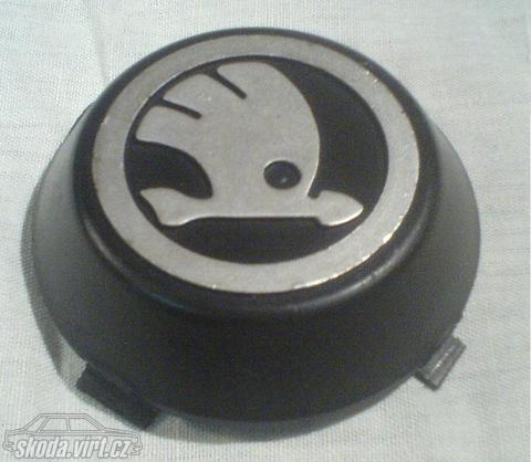

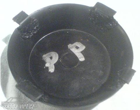

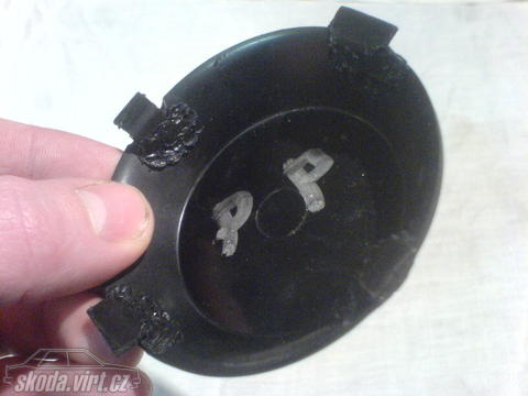

-> Vojťas: Je to vyříznutý flexou z origo pokliček, možná se to zdá nemožný ale upnul jsem to za logo škoda do soustruhu a s veeelkou trpělivostí osoustružil. Zobáčky jsem vyřezal taky z těch pokliček a připájel páječkou. Musel jsem vychytat jejich délku. Logo zapatlal vazelínou otřel a odmastil a nastříkal na stříbrno.

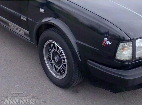

Nechá se udělat i z pokliček na plecháče. Akorát jsem musel zbouchat ve předu pokličky na vazelínu a vzadu trošku obrousit hřídele. Líbí se mi to víc.
