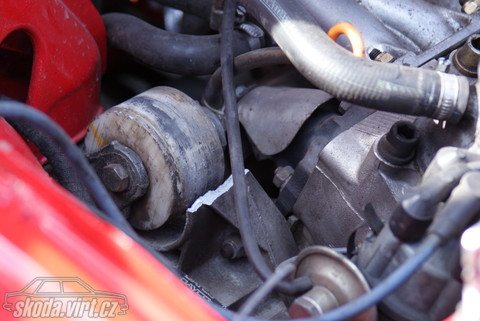

Fabi
To mssport:Silon je tvrdy proto ho mam pouze na vodni pumpe,a pod prevodovkou to porad tlumi takze to je spravne.Kdybych silon dal i pod prevodovku tak by se pri smyku nejspis stalo tohle ....viz fotka
To Alenka:tvrdost 80 nevim jestli je pravdiva,ja jezdim na zavodnim seriovy silentbloky a taky vsechno OK
