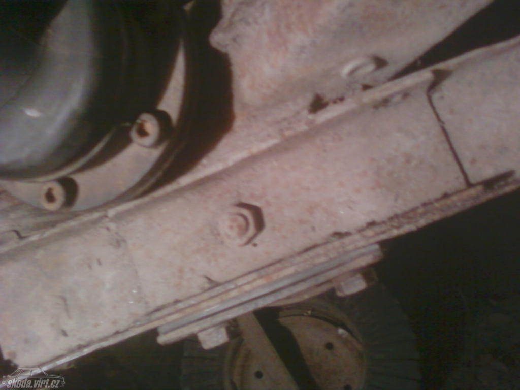

-> Bukaj: Ale základ je pořád stejnej, max tam dodá výztuhu

-> Bukaj: A tá pridaná páska je tam podla mňa len na okrasu.

Originál ramená asi boli zo silnejšieho materiálu ako dnešné druhošky.Tá pridaná výztuha u vlečky je ináč podla mňa k ničomu.

Bukaj
-> Nwkt: Není pravda.
Vlečková ramena měla výztuhu VŽDY, výztuh byly dva typy - starší (do modelu 88) - pásky nabodované na rameni v místě styku s šikmým ramenem/příložkou a novější - Učko, vložené do ramene v tomto místě.4

-> Eidy: Ale výztuhy nebyly na všech vlečkám a jsou stejnak jenom vložený. Takže rameno je stejný
