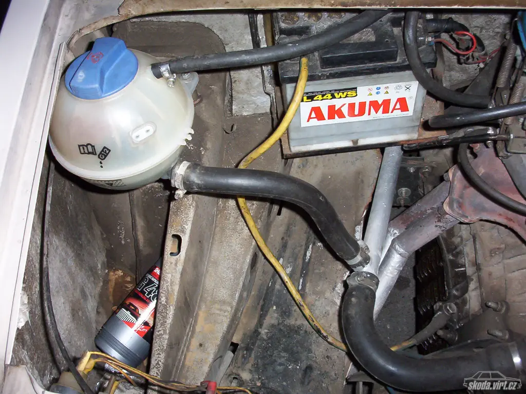

-> Bukaj 11.10.25 18:55:35: Tam asi hralo roli to, ze mi to nejakej cas plizive tlakovalo do vodniho okruhu a mel jsem asi nejaky defektni viko, ktery obcas umoznilo, ze hadice byly tvrdy jak sutr a asi dvakrat mi vystrelila hadice z natrubku, i kdyz spony byly utazeny na krev. Jednou mi v kolone u bazaru "Monte Carlo " kvuli tomu prdla trubka u topeni v ohybu a tenouckym, kterej ani nebyl videt, mi horkej fridex zcakal misto spolujezce. Zjistil jsem to, kdyz se mi brutalne zamlzil celej interier (mrzlo), ze se nesalo jet dal

-> Bukaj 11.10.25 16:07:50: Muze bejt, ale ja to tam vrazil po tom, co mi ta originalni vlasove praskla na sluzebce na pribramsko a museli jsme v nekolika prdelich dolejvat vodu z rybnika

Nejlepsi vicko expanzky, co jsem na skochtli mel

-> King: dej sem pak foto jak to bude vypadat, jdu davat 742.136 tak tam asi taky flaknu jinou expanzku
