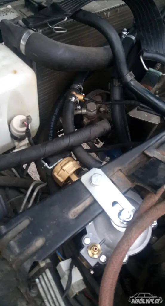

-> ajok: Podle vnějšího obalu to bude tento: www.lpgprofi.cz/filtr-ply
nne-faze-odstredivy-16_12m
m Před instalací sem 2x zalepil vstřiky sajrajtem, od tý doby v pohodě.

-> Borderer 10.10.25 07:24:47: tak to na nivu na ten Kavkaz bych mel asi dat... jakou presne mas? na octu jsem o tom uz uvazoval, ale tam je jiny problem, na hunsgas mi to treba zlobi a na nadrz najedu klidne o 30km min, nez na flagu

-> ajok: Jestli hrotíš kvalitu LPG, tak si kup odstředivku na plynnou fázi místo obyčejnýho filtru a máš klid. Od tý doby, co sem to udělal, nemám problém s LPG a to tankuju kde kdekoliv, když je zrovna potřeba. Jen s revizí vymeju baňku a jednou za X let vyměním filtrační vložku.

RoboSK
ahoj, na felde 1.3mpi mam klasicky podtlakovy system pôvodne Lovato s el. regulaciou bohatosti podla lambdy, ale pred par rokmi som tam dal ručný štelovák na hadicu a vymenil som splynovac za Landi, jazdilo to fajn ale v poslednej dobe som na felici nejazdil a teraz to na plyn vobec nema vykon, na 5. kvalt je skoro nemožné po rovine ísť, proste to nemá silu , aj do kopcov to nevládze, čím to môže byť ? môže byť ten splynovač zlý? ten bol vybratý jazdený z nejakej felicie na šroťáku. Na benzín to jazdí normálne.
