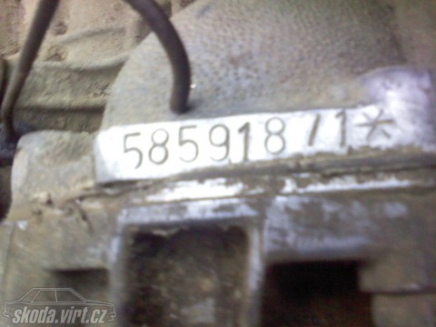

-> nocojaviem: Stějně to je asi 120 a je tam přeraženo číslo

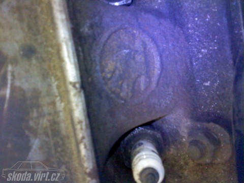

-> nocojaviem: Tím se asi vše vysvětluje... tento skovst vznikl u nějakého "tunera" v garáži

-> nocojaviem: Jde to takle poskládat ale je tam spíše přeraženo číslo motoru ta 1 má být malá

a toto je hlava

Keďže nechcem zakladať novú tému, a môj problém má tak trochu spoločné znaky k tejto téme. Zaujma ma čo je toto za motor lebo podľa toho čo sa tu píše mám bordel v tom čo to vlastne je. Číslo motora je 585918/1* - z toho vychádza, že je to 105-ka (má to už plnoprietok). Ale hlava ma žltý znak čize je to 120-ka podľa hlavy. Chcem sa opytat či je to možné takto zameniť a či náhodou nevie niekto kedy tento "skvostný" kúsok mohol vzniknúť.
