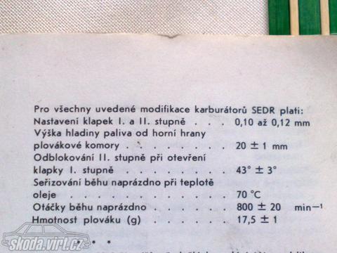

19:35:52
28.04.2013
srdcar 120L

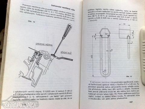

ještě přidám seřizování ventilové vůle:
zvětšit škoda 125l kolísání otáček, nepravidelný chod - obrázek od srdcar 120L vložen 28.04.2013 19:35:52

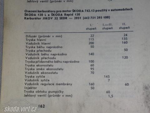

19:16:04
28.04.2013
srdcar 120L
karbec 130
zvětšit škoda 125l kolísání otáček, nepravidelný chod - obrázek od srdcar 120L vložen 28.04.2013 19:16:04

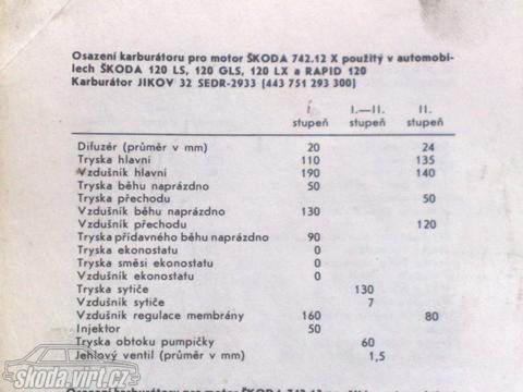

19:15:21
28.04.2013
srdcar 120L
karbec 120 LS, GLS
zvětšit škoda 125l kolísání otáček, nepravidelný chod - obrázek od srdcar 120L vložen 28.04.2013 19:15:21

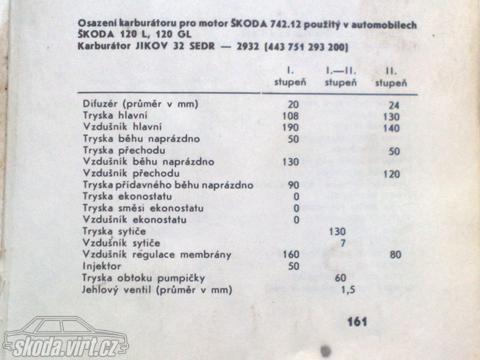

19:12:34
28.04.2013
srdcar 120L
karbec 120 L a GL
zvětšit škoda 125l kolísání otáček, nepravidelný chod - obrázek od srdcar 120L vložen 28.04.2013 19:12:34

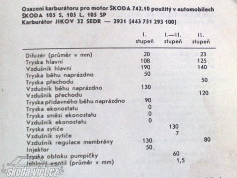

19:11:40
28.04.2013
srdcar 120L
karbec 105
zvětšit škoda 125l kolísání otáček, nepravidelný chod - obrázek od srdcar 120L vložen 28.04.2013 19:11:40

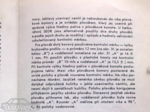

19:10:45
28.04.2013
srdcar 120L
druhy plováků, nastavuje se s těsněním pod víkem
zvětšit škoda 125l kolísání otáček, nepravidelný chod - obrázek od srdcar 120L vložen 28.04.2013 19:10:45
upraveno 1x, naposled 28.04.2013 19:19:22
19:10:05
28.04.2013
srdcar 120L

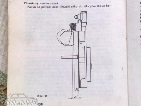

plovák
zvětšit škoda 125l kolísání otáček, nepravidelný chod - obrázek od srdcar 120L vložen 28.04.2013 19:10:05
19:08:31
28.04.2013
srdcar 120L
pro všechny:
abych nebalamutil, kouknul jsem do chytré knížky Údržba seřizování a opravy svépomocí, Škoda 105 až 130 Rapid rok vydání 1985, dávám fotky jak seřídit plovák a dále osazení karburátorů na všechny uvedené verze. Bohužel na Š 136 osmikanál osazení karburátoru nemám.
zvětšit škoda 125l kolísání otáček, nepravidelný chod - obrázek od srdcar 120L vložen 28.04.2013 19:08:31

Nastavil jsi po rovnání víka karburátoru hladinu paliva? Podle všeho ne a máš ji vysokou. Pokud máš SEDR, tak hladina je 10 mm při zavřeném plováku a 14 mm při otevřeném. U EDSR je to 12 a 16 mm. Víko i s plovákem dáš do svislé polohy, včetně těsnění, pacička plováku se jemně dotýká kuličky jehlového ventilku. Mezera mezi horní hranou plováku a rovinou víka s těsněním je 10 mm. Víko dáš vodorovně a mezera mezi horní hranou plováku a rovinou víka s těsněním je 14 mm. Na plováku u ventilu je pacička na přihnutí.
