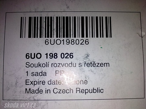

-> darklord: ostrek , rovnobežnosť a montáž a poriadny rozvod ak zladíš tak to drží , určite 55tkm vydrž origo ako nič , to čo prichádza do mototechny hovorí o sebe už len tým že nesedia značky .

-> darklord: niečo asi robím zle že 90 000km a ticho -> Jendo-virtak: rozvody som kupoval nedávno a originál je balené inak

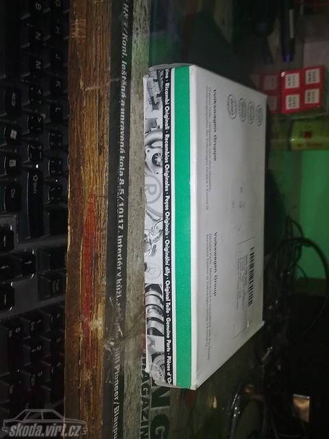

-> Jendo-virtak: co by si chcel pocut? bacha na to ako to ma narazene bodky, porovnaj podla starych rozvodov ked budu este na motore. Inak zivotnost tychto rozvodov vidim tak na 20tkm pri sviznejsom jazdeni. Ja uz mam v aute tretie za 55tkm

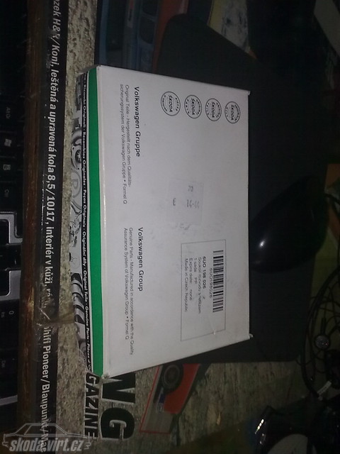

zdravim nebudem zakladat nove tema ale opytam sa to tu ak mozem kupil osm rozvodovu retaz a v mototechne mi povedal ze to je origo cz pridam foto.ma niekto blizsie skusenosti??na krabicke je napisane ze originalny diel
