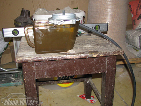

minno 25.09.10 22:42:24 napsal:
) a nebola to výhra, benzín ten plast rozleptal :-Phehe,a to ma presne napadlo pri pohľade na tú fotku...ja som to robil s tou istou nádobou, dokonca plastovou, ale ako médium používam vodu...ale treba potom hladinu nastaviť o 5 mm nižšie..ale hej, sú aj sklené, aj plastové

-> darklord: Jsou plastove i sklenene
11:35:38
26.09.2010
26.09.2010
darklord
-> minno: jaky plast? my mame hentie nadoby vsetky sklenene...
22:42:24
25.09.2010
25.09.2010
-> Matthes, záškodník z TechWebu: nič lepšie som vtedy po ruke nenašiel :) a nebola to výhra, benzín ten plast rozleptal :-P

-> minno: Zbytecne velka nadoba :-) Delat to v dezertni misce :-D

-> JESUS: vezmi veko s tesnenim a plavakom a poloz na nadobu do ktorej napumpuj benzin, hladina by mala byt 20 mm +/- 1 mm od hornej hrany nádoby ( s polozenym vekom), ak to tak neni tak to doladis ohybanim plesku pod ihlovym ventilom ...
