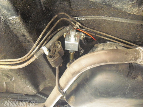

ok diky , zkusim ji dat teda nekam k motoru a uvidim co to udela,ja prave nevedel jestli benzin potom co vypnu motor spadne nebo ne, Tak aby nejela naprazdno, nevim jestli ji to nejak vadi.. doufam ze ne .., Kulata by byla taky dobra ale ta uz ma zas moc velkej prutok atd. tahle je takova optimalni na jezdeni.;) Diky moc

Hranatá Facetka umí sát jen velmi omezeně, tudíž co nejblíž k nádrži. Kulatá nemá se sáním problém

kamos ma facetku pri motore vo favorite a potiahne si dobre

Zdravim, resim kam usadit el. benzinovou pumpu Facet , presne FACET – ROAD FACET SS501 . Mel jsem ji umistenou kousek od nadrze ale vzhuru nohama a to je spatne ( viz. obrazek ) , ma byt pod uhlem cca. 45° a to nikdy neudelam tak aby to bylo nejbliz nadrze ( neni tam misto ) , Tak me napadlo to dat k motoru ?! ale zas to je daleko do nadrze , tak se chci zeptat.: kdyz vypnu motor jestli hladina paliva spadne nebo zustane? a kdyz spadne tak jestli vadi, kdyz chvilicku pujde jakoby naprazdno ? ( kdyztak navod k ni uz nemam ) Tak diky . ;)
