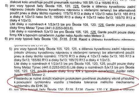

Honzik105S
-> Antony: tak v roce 2005 to slo jak pises ale nekdy od roku 2006 musi byt zkusebna
na obrazku nahore je tzh z roku 2005 dole je z roku 2006 a je tam prave ta zkusebna
takze jak pises jezdit se starym tzh nevidim jako dobry napad protoze jak to neni uredne overene tak ti to policajt neuzna
jedine reseni se zda jezdit na litakach pouze na 165/xx a vozit velkej technicak nebo uredne overenou kopii
protoze ve velkym TP je i disk 5J pokud mas apola jupiter nebo meteor
ja jezdim na apollech 175/70 zatim me s nima nezastavili takze nevim

Honzik105S
ale podle TZH kdyz pouzijes litaky a je jedno jestli tam das standartni 165/80 nebo jiny rozmer tak musis do zkusebny

Honzik105S
no myslim ze to zas tak jednoduche nebude protoze ve velkem TP je ocelovy disk a litakach tam neni rec takze by se muselo pozadat o zapis alternativnich disku to by nemel byt problem pokud pouzijes gumy 165/80 jinak jakykoliv jiny rozmer znamena jit na zkusebnu teda podle TZH ale nevim jak plati od roku 2008
