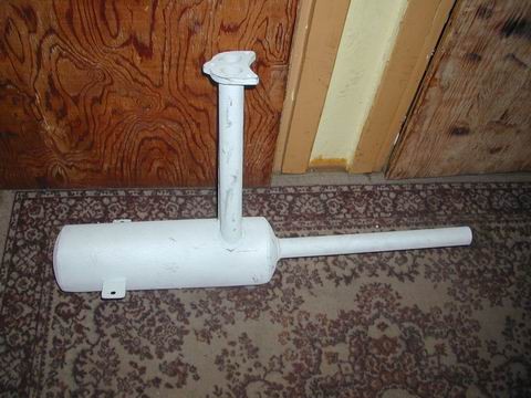

20:32:44
14.02.2008
14.02.2008
-> rsvancara: to je dobře.. a ještě otázečka, neni hlučnejší než seriová plechovka? a nežere to víc s nim? dík
vypadá to na celkem slušnej material, takže by to nemuselo dunit jak originál papírák kterej tam teď mám novej.
16:09:54
14.02.2008
14.02.2008
-> Pavel P.: To vypada jako normos druhoska, to nikdo resit nebude...

rsvancara
Pavel P. 14.02.08 09:02:28 napsal:
no abych nezakládal další téma, sehnal jsem takovejhle vejfuk, je to udajně výroba v nějakym kovodružstvu z Brandýsa n Labem kde ho předchozí majitel kupoval kdysi dávno, moc profesionálně to teda nevypadá, a nic na něm vyraženo neni, bude problem když to nasadim a pak s tim pojedu na STK a emise?
Presně tenhle mám na autě, na STK i emisích jsem prošel bez problémů (STK i EMISE jsem dělal na STK Zadina, Černá za Bory, Pardubice - jsou docela vyhlášený tím, že jsou přísný, proto tam jezdím).
11:22:10
14.02.2008
14.02.2008
x.line
No a co takhle nějakou radu, jak přežít kontrolu při namátkový? Když jim řeknu, že to je homolog a že to je vyražený zespoda, tak jestli se s tím zabejvaj, nebo si daj tu práci to zkontrolovat...Pak už bych to asi těžko okecal
