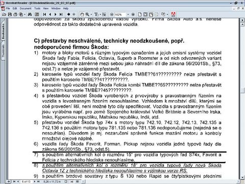

Jedna věc je prohlášení od škodovky ale to je uplně k prdku když má někdo typovej list na větší kola než povolujou tak je to uplně jedno že něco zakázali a bere se to podle toho listu..

To prohlaseni skodovky je sice hezky, ale pokud ma nekdo treba feldu nebo i skudku jako dovoz a v origo technicaku takovy backurky ma napsany, tak mu to do CZ papiru prepsat musej.

No zase na druhou stranu pisou nesouhlasime, ale o zakazu tam nic neni ...
Mimochodem, treba o 16" a vejs tam nepisou ani slovo ..

Nikde ti to neschvali.Skoda to zakazala.Jedine na cerno.Viz text
