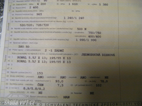

Bohužel, tyhle škodovky už v době svého vzniku nesplňovaly řadu podmínek podle tehdy platných předpisů. Proto je v TP vypsáno tolik vyjímek. Nejsou na žádné speciální úpravy, ale na normální sériové auto.

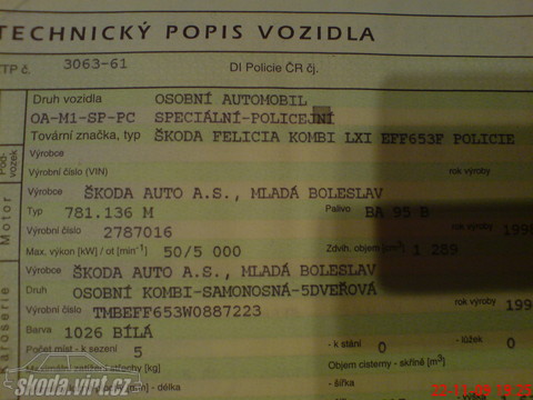

-> dna69 - "zde je místo pro Vaši reklamu" :) : já se ale za to nestydím, jen ať se každej podívá :-)

-> felda1,6 22.11.09 19:31:49: lidičky vždyť je to tajnej!!!

-> krup: To byla příloha k techničáku a tam to bylo vše napsáno třeba libovolné pneu na libovolných discích hlučnost 99 Db emise nemusí odpovídat normě a samé takové nepodstatné úpravy

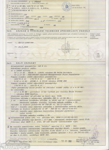

-> filcek 22.11.09 19:39:39: dle mě jak která .. pokud byly dodány z fabriky tak určitě :-)

-> krup: Tohle jsou vyjímky aby to auto mohli pustit do provozu

kdyz je tu to tema felicie ma zapsany 14" z lehke slitiny uz z fabriky?

-> Martin136COUPE: bohuzel kola k autu nebyly :(

-> Zeke-ten šestý: Dobrý !

a ja tam mam dobry pneu zapsany :D

já mám taky nějaký nesmysly v techničáku

chlapci a dšvčata, potřeboval bych radu ..
dostaly se mi pod ruku papíry jedné Rky a je tam pár zajímavejch a divokejch vyjímek, které jsou ale napsány toliko obecně, že se v tom nevyzná ani prase.. viz. obrázek, bod 16, 25, 26, 32 asi nejsem schopen konkrétně vysvětlit, bod 31 by mohl znamenat, že by auto mohlo mít široké blatníky - teda tak si to vykládám já, ale rád bych ujištění, že je to domněka správná.. a bod 41, rozumím tomu dobře, že to může dělat jakejkoli kravál a není nikde popsána horní hranice hluku?
díky za cokoli
