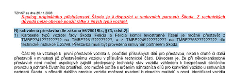

ohledne kastli na fildy. melo by to byt tohle. Ale musim se omluvit, nevyztužená kastle asi pujde modernizovat na vyztuženou ALE to by bylo moooc jednoduché....viz poslední veta v prohlašení....

LiMaK - 742 forever
tak ona ta zesilana kastle nema jen nejakou skrytou vyztuhu v prahu, ale i jinak delane predni nosniky okolo motoru, tuším že jinou napravnici...
stoprocentne lze vyztužená a nevyztužená kastle poznat z vin kodu, kde je myslim nekde 6ka ??
moment, kouknu se nekam do chytrych knih...

LiMaK - 742 forever
musis dosržet stejnou motorizaci...ale jestli se jedná o motor 781.135B nebo 781.136B to ti važne nepovim,
vim že nejde menit kastle mezi 1,3 1,6 a 1,9D a pak nejde menit kastli mezi vyztuženou/nevyztuženou kastlí....a to v obou smerech, ani modernizovat, ani degradovat.
takže jde menit jen vyztužená za vyztuženou a nevyztužená za nevyztuženou. Vzajemne ne!
-> dna69 - "zde je místo pro Vaši reklamu" :) :
PS: aano, i pred faceliftem byly vyztužené kastle, zrovna v patek jsem mel jednu takovou fildu v garazi--> filda Před faceliftem(starej xicht),kombi, vyztužená kastle a 1,6mpi motor... žádná překopávka, vše origo.
