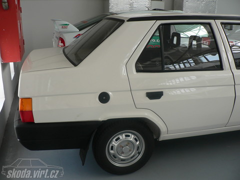

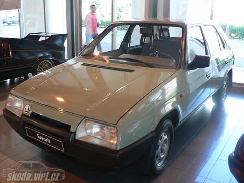

lokaj
No a jinak takovéto vozidl osem mohl mít kdby mito jeden pražák nepřeplatil před nosem..byli vyrobeny jen tři karoserie na dva automobily..ALe co GLi je taky vzácný že jo.Zvlášť rok 1990
10:20:22
12.03.2010
12.03.2010
lokaj
Ahoj tak já sem se po tomto pídil také a přesto že mám ve velkém technickém průkazu zapsáno že je vozidlo vybevon třícestným řízeným katalyzátorem S2,tak to naproto nikoho nezajímá.psal sem Dekře a Dekra m iřekla že to sice plní Americké exhalační normy,které mají podobnou přísnot jako Euro,ael jelikož to není Euro ale nějaká EPA 85či jak se to jmenuje tak to tady neplatí a bere se to že vozidlo nemá splněno žádné Euro tudíž ekopoplatek 10.000,-Společnost Dekra mi pouze nabídla,že mi změří moje hodnoty a přihlédne ke stáří a vozidla najetému počtu km,al stálo yb to téměř stejně jako okopoplatek,jen by byl rozdí lv otm že by majitel auta dosáhl svého a úřednící i Škoda Auto yb se tak říkajíc chytli za nos.V příapdě nesplnění limitů Euro I.ale také ne.Můj katalyzátor je prý i po letech funkční(najeto 120.000km ale i tak nevim,nevim.Jinak zajímalo by mně jestli má někdo i favorita 135 Li.Velice vzácné kousky..Jeden takový je ve Škdoa muzeu,znáte ho detailně všichni je na každých fotkcáh v muzeu.byl sem zděšen an návštěvě dkyž otevřeli kapotu a tam byl Bendix Renix.Protože kapotu mívají normálně zavřenou a u popisku stojí že se jedná o vůz Favorit 136 L a i nápisy vzadu na kufru jsou stejné.je to škoda takle klamat návštěvníka a zybtečně ho připravovat o zajímavý "prototyp"autom
obilu.
