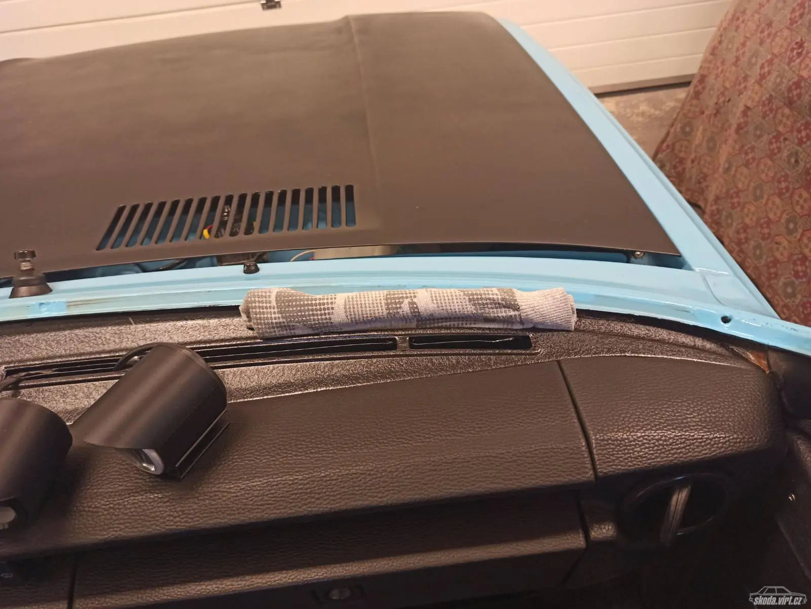

Robert 106
Ahoj,
ještě o jednu radu bych Vás poprosil.
Přední okno jsem vyndal sice proto, že bylo hodně poškozené, ale hlavně z důvodu, že při jízdě jsem musel mít nacpaný hadr viz foto, nebo mi při jízdě pískala melužína dost nepříjemně. Myslel jsem, že to bude někde pod oknem vyrezlé, ale není.
Ještě před tím, jsem to máznul silikonem - bez výsledku, zato jsem si tím pak slušně zkomplikoval vyndavání okna.
Nemá někdo typ kudy by se mohl vzduch dostávat dovnitř ?
