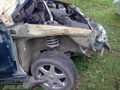

ja to vzdycky nejak naohejbal, pod blatnikem to neni videt, udelal jsem to z pozinku na střechu... :)

a nasmrkaný
zvětšit kapsa pod blatnik felda- kde sehnat? - obrázek od Pavel P.. vložen 22.11.2013 20:58:04

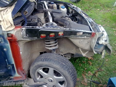

-> Stepan FUN: já koupil origo kapsu.. na OBčkách měli slevu na 140kč a říznul jsem to přes ten plech před poslední dírou na blatník rovně dolu, doklepal k sobě a zavařil...

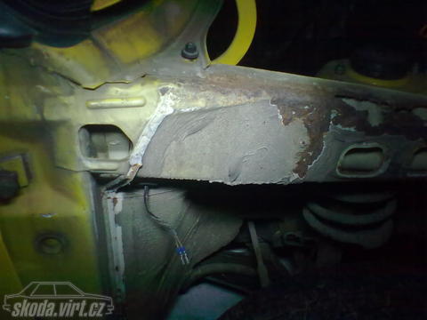

-> Pavel P..: Ale zase tam chybí ten vnitřní plech... Kapsy se nechaj koupit neorigo obě verze. Jak "úzká", tak "široká"... Radši jsem dával úzkou a ten plech přes jsem si ohejbal sám. Je to pár minut práce.

origo kapsa je bez toho... ale druhoškový jsou vcelku až k sloupku.

Cau, shanel uz nekdo z Vas tenhle kousek plechu? Kapsa podbehu 6U0809147 je jasna,ale to preplatovani sem jeste na prodej nevidel...
