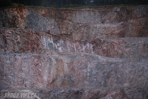

StepaNoFUN
-> dragon_cb_cz: Neblbnu... Ale toho ledku by muselo bejt taky docela dost... jestli si to pamatuju správně tak na tuhle kupičku (na druhým patře od spoda) kamene na fotce bylo potřeba něco kolem 5ti tun ledku...
Mimochodem - ta kupička má cca 30tis tun. :-)
