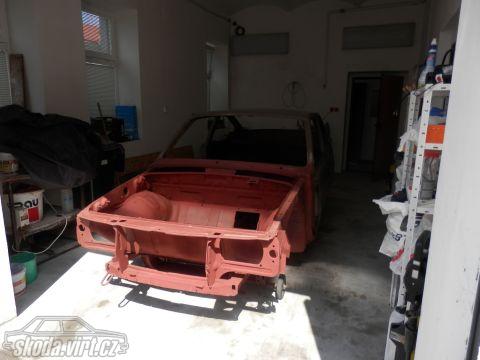

StepaNoFUN
Tady stačila pouze jedna větší matrace. Přední náprava tam byla, agregát i se zadní nápravou byl venku. Otočeno ve 2 lidech a ani jsme se moc nenadřeli (a to tam bylo minimum prostoru). Dveřím se nic nestalo.

-> Tomys: pokud je auto ve stavu jako na fotce, stačí 4 starý matrace a na bok ho položiš sám a bez problémů
