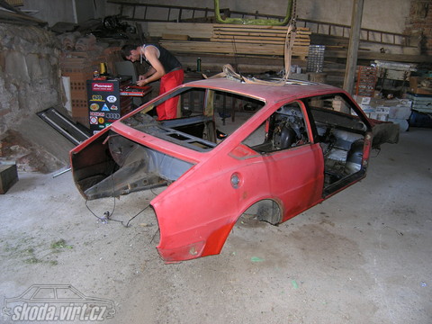

-> Exon: S asfaltovými pásy na podlaze a stěně motoru má kastle cca 250 Kg
21:55:04
04.02.2013
04.02.2013
-> Exon: Rapid holá kastle kolem 240 kg
21:52:35
04.02.2013
04.02.2013
Exon
Zdravím kolik může odhadem vážit kastle 120 bez náprav motoru a převodovky? Díky

Tak když jsem se cvičně seznamoval s váhou v C***** (sběrné suroviny
) mého Rapida numer zwei, který byl ve stavu ustrojenosti téměř na chlup stejně jako můj Rapid eins (vítěz sprintu Hroch 2009) byla váha na nějakých 830 kg živé (tj. plně pojízdné a na pohled "ustrojené" verze). Připočteme-li si cca až 10% lživosti vah na výkupu
(ano i tato patřila známé majitelce) máme přes 900 kg - kola (25 kg) - okna (7 kg) a odstrojenost interieru (celek nebo provozuschopnost - 20 kg).
Můj osobní odhad celého provozuschopného vozu bez interiéru, skel a náplní by se pohyboval kolem 850 kg, což je ideální cíl na jízdu se 1400 vyladěnou na cca 90 hp.

Muj odhad 500kg kdyz jeste odectu motor a prevodovku.Motor 120kg a prevodovka 40kg?Jen mi potvrdte aspon muj pribliznej odhad
14:49:45
26.09.2010
26.09.2010
Rider skoda
Kolik prosim bude vazit cca 120 komplet bez interieru( vyndany na plech),bez kol, a komplet bez skel?A pak me zajima vaha prevodovky a kompletne nastrojeneho motoru?diky moc
