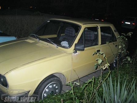

-> oppik: Čili asi takhle...
(ještě dneska zas smažu)
11:23:09
17.01.2014
17.01.2014
Jozka
-> oppik: Blbě
. Napůl opravená poté, co se stala terčem jednoho pěknýho debila (oboje levý dveře), zvětralej lak (musela chuděra ven na slunce), okyslý spodky nárazníků (1x zimní provoz bez ošetření), neorigo zrcátko a stopa po futru garáže po celým pravým boku (spáchal ještě táta)..

-> Jozka: to bys měl,aby jsme viděli jak je na tom ta tvoje ouža

Jozka
-> oppik: Sice si různý zásahy dokumentuju a sem tam něco i vložím (naposledy asi opravu díry v LZ podběhu), ale aktuální celkovej pohled bych musel spáchat.. a asi i měl..

-> Jozka: foto užovky z dnešní doby nemáš někde?
10:59:22
15.01.2014
15.01.2014
Jozka
-> oppik: Asi jedině tady: skoda-virt.cz/cz/.../... dneska už vypadá mnohem hůř a už tehdy byla fotka trochu milosrdná..
