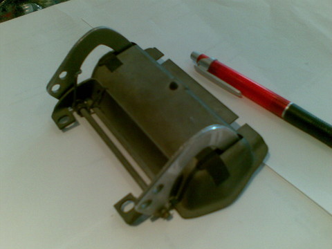

MichalK
Tvoje domněnka je správná, klika vlevo je z prvního modelu 71.

samot.n
Zravim,renovoval jsem kliky dveri 110R a zjistil jsem,ze u jedne kliky je mala rozdilnost oproti beznym klikam - bezne kliky maji jakoby 2 diry nad sebou,v jedne je tahlo od zamku,ale ja mam u jedne z klik diru jen jednu a ta ma zavit M5.Setkal se s tim nekdo? Ma domenka je,ze ta klika s jednou dirou je ze 110R 70-72.Diky za rady
zvětšit kliky 100 a 110r - obrázek od samot.n vložen 11.01.2014 17:06:38

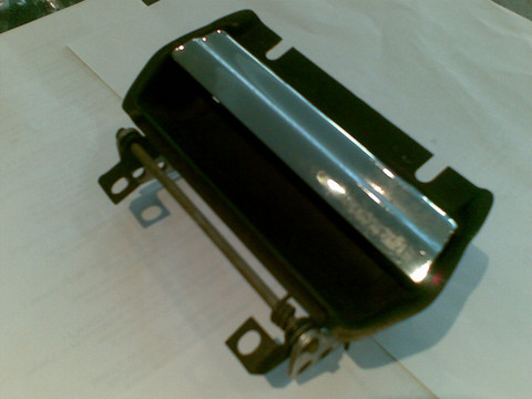

aceboss
-> suri: No pokud tomu dobře chápu tak to myslíš tak,že u Školdy 100 chytnu za kliku a zatáhnu aby se otevřela směrem na horu jako felda to je pravda 4
Škoda 110R má kliky viz můj nižší příspěvěk.Co se týče otevírání tak ano dá se řici že po uchopení kliky a zatáhnutí se klika vysouvá jako by směrem ven a mírně dolů.
Přikládám fotku eRkové kliky ze zadu.
zvětšit kliky 100 a 110r - obrázek od aceboss vložen 17.03.2009 08:44:51

aceboss
-> Peťa Klíč: Přesně tak chtělo by to upřesnit4
-> T: Jinak tady máš fotku nové kliky do dveří pro eRko.Srovnej jsi jí se stovkou liší se v uchycení.4
A pokud myslíš klikovou hřídel tak sorry za můj příspěvěk1,ale chtělo by to upřesnit 5
zvětšit kliky 100 a 110r - obrázek od aceboss vložen 16.03.2009 17:00:13

aceboss
-> T: Zaleží čemu říkáš menší uprava.
