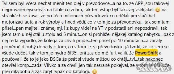

palinator
-> saskyn2:
Nejlepší bylo, když jel kámoš s Mondeem v dvoulitrovým turbu na servis. Že chce vyměnit olej v automatu. "Jó, tam máte Powershift"... "No já myslim, že v tom je klasickej měnič". "Ne bude to Powershift".
Byl tam měnič.
Byl tam měnič.
