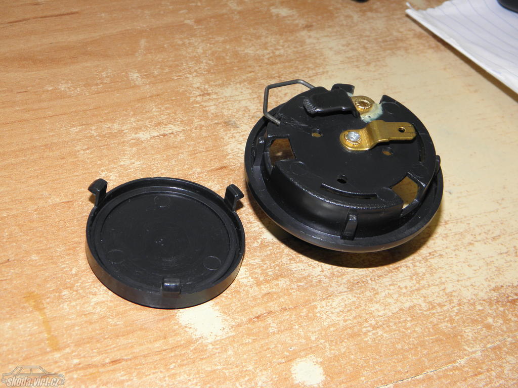

-> krtik: No na klaksonu máš to pérko, který zamáčkneš a klakson dáš do volantu a tím pádem se pérko opět vypruží a drží ti klakson ve volantu. A jestli ti to vystřeluje, tak je to pérko předimenzovaný, tak si sním pohraj tak, aby tolik netlačilo..

-> krtik: Mám ten samej mechanismus co ty a funguje to. Možná zkus jenom zakrátit ty packy toho pérka, aby tolik netlačilo na stěnu náby/volantu a nevystřelovalo a mělo by to fungovat.

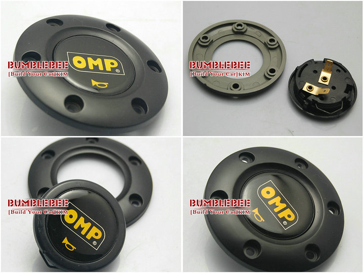

-> krtik 02.11.14 14:55:29: mam teda mal som totok trubitko i00.i.aliimg.com/img/.../ 691207653_270.jpg a drzal riadne 4

-> Milan 136: Tento? i00.i.aliimg.com/img/.../ 691207653_270.jpg
Ten na obrázku je zrovna konstrukčně asi shodný s tím mým - že bych měl smůlu na materiál?

Z jiných pohledů:

Prosím prosím, potřeboval bych poradit. Mám mačkátko troubítka RRS (fotka), ale už několikrát se mi rozletělo a pohyblivá část vyletěla na řidičovo místo, v lepším případě zůstala viset. Ohýbání pacek v teplé vodě jsem udělal 3x a jedna packa už je téměř hotová. Nějak vymýšlet vyplepšení tohoto troubítka se mi moc nechce, raději bych něco co bude fungovat bez zásahu. Proto se Vás chci zeptat jaké máte mačkátka vy, mají stejné montážní rozměry a kde je případně sehnat? Obávám se ale že je to vše obdobně řešeno...?
